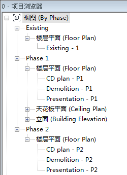

      提示: 按阶段组织项目浏览器。项目浏览器将按名称的字母数字顺序对阶段和视图进行排序。小心规划阶段名称和视图名称,确保它们按所需的顺序列出。
      按阶段组织的视图
