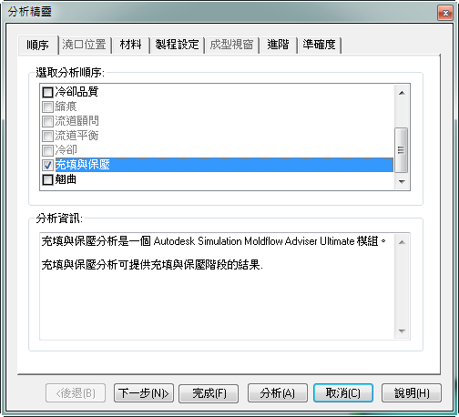

  2. 不將「充填」勾選為分析順序。
  3. 勾選「充填與保壓」做為分析順序,然後按一下「下一步」。

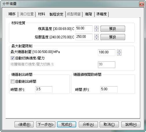

  4. 確認材料為 Styron EUR, Magnum 3416 SC,然後按一下「下一步」。
  5. 將「充填時間」設定為 3.5 秒,然後按一下「下一步」。

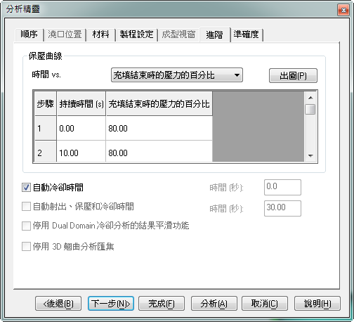

  6. 檢閱「保壓曲線」和「自動冷卻時間」,然後按一下「分析」。
    分析需要花費幾分鐘時間。
