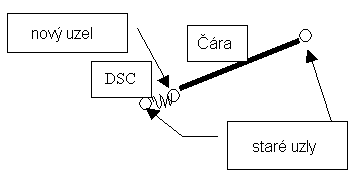

Algoritmus DSC umožňuje výpočet struktury s uvolněními.
Pro jakýkoliv nosník, pro který jste definovali jakýkoliv typ analýzy, s následujícími uvolněními:
Prováděny jsou následující operace:
Prvek DSC je dvouuzlový prvek, ve kterém jsou uzlové síly vytvářeny podle následujícího vzorce:
Použití prvků DSC vám umožňuje definovat pružná uvolnění v nosníku.
