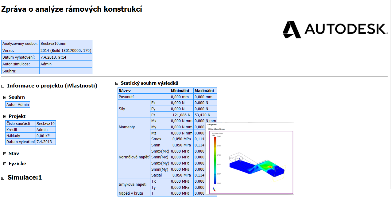

Výsledky analýzy můžete sdílet různými způsoby, publikováním zpráv a publikováním modelu ve formátu DWF.
Pro celý projekt, model nebo jednotlivou studii simulace je možné vytvořit zprávy a uložit je ve formátech HTML, MHTML nebo RTF. Zprávy obsahují text a obrázky ve formátu PNG, což jsou statické snímky výsledků analýzy. Zprávu můžete vytisknout a výsledky převést do jiného programu například do aplikací Word nebo PowerPoint.
Výstup zprávy může být upraven tak, aby zobrazoval pouze vhodné informace. Parametrické studie mimo vámi jmenované výsledky obsahují navíc souhrn. Tyto informace jsou k dispozici pro každou vybranou konfiguraci.

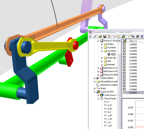

Pevnostní studie komponenty můžete provádět v kontextu nadřazené sestavy a rovnocenných komponent. Chcete-li to provést, převeďte pohybová zatížení flexibilní podsestavy nebo podsestavy nejvyšší úrovně z dynamické simulace.
Proces začne v dynamické simulaci, ve které exportujete do FEA informace o výskytu a časovém kroku. Potom nastavte v prostředí pevnostní analýzy vlastnosti simulace, abyste označili, že se berou v úvahu pohybová zatížení.
Když kliknete na tlačítko OK, všechny podsestavy nejvyšší úrovně a výskyty se automaticky vyloučí, s výjimkou vybraného výskytu.
Lze používat několik simulací využívajících stejný výskyt i časový krok. Díky tomuto izolovanému prostředí může být navíc pevnostní analýza provedena na výskytech, které ovlivňují prvky sestavy.
