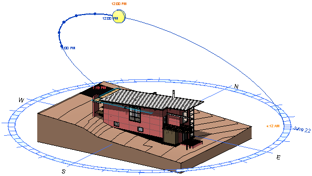

K vytvoření studií oslunění použijte dráhu slunce nebo dialog Nastavení slunce, případně obě tyto možnosti společně. Každý způsob vytváření studií oslunění má své výhody:
Dráha slunce je vizuálním znázorněním pohybového rozsahu slunce po obloze v geografické lokalitě, kterou zadáte pro projekt. Tato dráha slunce se zobrazí v kontextu projektu a zahrnuje ovládací prvky na obrazovce, pomocí nichž lze nastavit polohu slunce ve kterémkoli bodu jeho pohybového rozsahu, ať už mezi jeho východem či západem nebo v průběhu roku.
Dialog Nastavení slunce poskytuje přístup k přednastaveným polohám slunce, sdílenému nastavení slunce, nastavení osvětlení specifickému pro pohled, časovým intervalům a nastavení terénu.
V zájmu využití plného potenciálu studií oslunění zobrazte kdykoli dráhu slunce a poté prostřednictvím místní nabídky dráhy slunce zobrazte dialog Nastavení slunce. Při kombinovaném použití dráhy slunce s dialogem Nastavení slunce budete moci využít výhody vizuálních interaktivních ovládacích prvků u dráhy slunce i přednosti předvoleb a sdílených nastavení v uvedeném dialogu.
