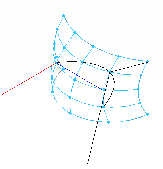

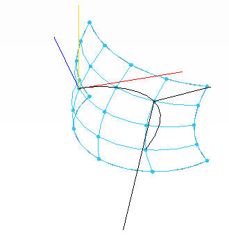

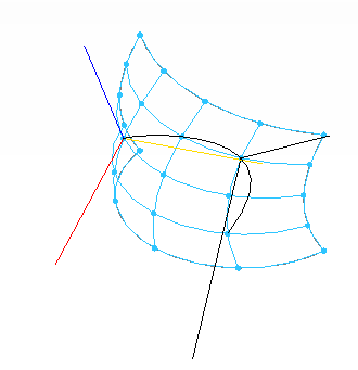

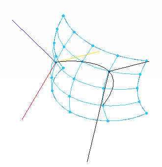

Orientace adaptivního bodu
Na paletě Vlastnosti lze určit vertikální orientaci adaptivního bodu. V části Adaptivní komponenta nastavte u vlastnosti Orientace jednu z následujících možností. Zobrazené příklady jsou vytvořeny s využitím následující rodiny komponent.
Žlutá čára představuje orientaci směrem shora dolů, červená čára představuje orientaci zepředu dozadu a modrá čára představuje orientaci zleva doprava. Tato orientace je v rodině adaptivních komponent. Povšimněte si změny, ke které dojde při nastavení orientace pro objem nebo komponentu v projektovém prostředí.
Podle reference hostitele. Nastaví kolmou orientaci z povrchu hostitele bodu.
Vertikální při umístění. Vytvoří vertikální projekci z bodu umístění.
Automaticky vypočítat. Vytvoří optimální vertikální projekci pro geometrii uzavřené smyčky.
Ortogonální při umístění. Vytvoří vertikální projekci na objem nebo komponentu v projektovém prostředí. Možnosti orientace jsou: Shora dolů, Zepředu dozadu a Zprava doleva.
Vertikální v rodině. Vytvoří vertikální projekci, jak je umístěna v rodině komponent.
