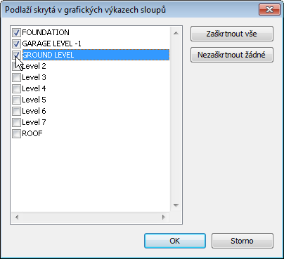

    Dialog Skrytá podlaží se otevře a uvádí všechna podlaží v projektu.
  3. Vyberte podlaží, která chcete skrýt, kliknutím na zaškrtávací políčko vedle odpovídajících názvů podlaží.
    Poznámka: Aby se podlaží zobrazilo v grafickém sloupcovém výkazu, musí zůstat nezaškrtnuto a musí být v rozsahu vazeb pohledu grafického sloupcového výkazu pro horní/dolní podlaží. Další informace o vazbách pro horní/dolní podlaží najdete v části Parametry pohledu grafického sloupcového výkazu.
  4. Kliknutím na tlačítko OK potvrďte výběr a zavřete položku Skrytá podlaží v dialogu Grafické výkazy sloupů.
