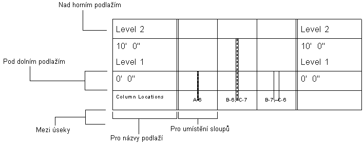

Mnoho parametrů grafických výkazů sloupců lze upravit přímo na paletě Vlastnosti. Můžete nastavit, které sloupce chcete zobrazit, můžete přidat záhlaví pro řádky a upravit vzhled textu a osnovy.
Otevřete grafický výkaz sloupců v projektu a upravte parametry jeho zobrazení.

| Celkový počet umístění sloupců | Tento parametr určený pouze ke čtení zobrazuje celkový počet umístění sloupců ve výkazu. |
| Umístění sloupců na jeden segment | Definuje počet umístění sloupců na jeden řádek. Výchozí nastavení je 50. |
| Seskupit podobná umístění | Seskupí podobná umístění sloupců v pohledu. Umístění sloupců jsou podobná, pokud existuje mezi sloupci přímé přiřazení. Podobné sloupce mají stejný: typ, horní a dolní úrovně, odsazení, materiály, typy symbolické reprezentace a grafiku fázování. |
| Vzhled osnovy | Tlačítko Úprava vzhledu osnovy zobrazí dialog Grafický výkaz sloupců. Karta Vzhled osnovy zobrazí 5 parametrů pro úpravu položek Horizontální šířky a Vertikální výšky osnovy. Viz část Změna vlastností osnovy grafického výkazu sloupců. |

| Skrytá podlaží | Otevře Skrytá podlaží v dialogu Grafické výkazy sloupců, ze kterých můžete vybrat podlaží, která nejsou určena pro výkaz. Viz část Skrytí úrovní v grafických výkazech sloupů. |
| Horní podlaží | Tento parametr má výchozí nastavení <Horní>, ale v projektu je možné zadat libovolné podlaží jako horní. |
| Dolní podlaží | Tento parametr má výchozí nastavení <Dolní>, ale v projektu je možné zadat libovolné podlaží jako dolní. |
Poznámka: Sloupce mimo rozsah definovaný parametry Horní podlaží a Dolní podlaží se nezobrazí. Zobrazení grafického výkazu sloupců mění svou velikost odpovídajícím způsobem.
| Počátek umístění sloupců | Určuje sloupec, ve kterém zobrazení začíná. |
| Konec umístění sloupců | Určuje sloupec, ve kterém zobrazení končí. |
