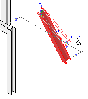

  3. N paletě Vlastnosti vyberte v poli Vazby styl nakloněného sloupu Nakloněný – řízený koncovým bodem nebo Nakloněný – řízený úhlem, čímž definujete způsob nastavení úhlu sklonu.
    Poznámka: K dispozici jsou také další vlastnosti šikmého sloupu. Viz část Vlastnosti instance konstrukčního sloupu.
  4. Klikněte na tlačítko Použít.
  5. Pomocí ovládacího prvku koncového bodu sloupu nastavte umístění vrcholu sloupu. Je-li sloup nastaven jako Šikmý – řízený koncovým bodem, nastavíte výšku vrcholu sloupu pomocí vertikálních šipkových nebo textových ovládacích prvků.
    Úprava řízená úhlem
  6. Pomocí ovládacího prvku koncového bodu nastavte umístění základny sloupu. Je-li sloup nastaven jako Nakloněný – řízený koncovým bodem, nastavíte výšku základny sloupu pomocí vertikálních šipkových nebo textových ovládacích prvků.
    Úprava řízená koncovým bodem
Délka a sklon sloupu se přizpůsobí nastaveným parametrům a úpravám koncového bodu.
