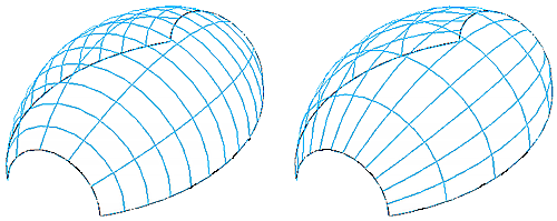

Povrchy lze rozdělit stanovením počtu dělení nebo vzdáleností mezi děleními.
Když je vybrán rozdělený povrch, zobrazují se na panelu Možnosti nastavení pro Osnovy u i V. Lze je nastavit nezávisle na sobě.
Nastavení roztečí osnov stanovením počtu dělení
Vyberte položku Počet a zadejte počet dělení, která budou rovnoměrně rozmístěna podél povrchu. Počet úseků lze nastavit i na paletě Vlastnostinebo pomocí Správce ploch. Viz část Vlastnosti instance prvku vzoru a Nastavení osnov UV pomocí nástroje Správce ploch.
Poznámka: Po rozdělení ploch podle počtu dělení se zobrazí daný počet panelů. Například při nastavení horizontální osnovy na možnost 6 se vytvoří šest řad. Tato možnost se liší od rozdělených trajektorií. Rozdělení trajektorie při počtu dělení 6 vytvoří 6 uzlů oddělujících 5 segmentů dané trajektorie.
Nastavení roztečí osnov podle definované vzdálenosti
Vyberte možnost Vzdálenost a zadejte vzdálenost mezi osnovami podél rozděleného povrchu. V rozevíracím seznamu Vzdálenost je také možné namísto absolutní vzdálenosti určit minimální a maximální vzdálenost.
