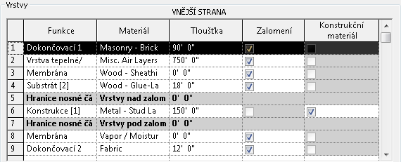

Poznámka: Dialog Upravit sestavu zobrazíte tak, že provedete výběr stěny a na paletě Vlastnosti kliknete na tlačítko Upravit typ. V dialogu Vlastnosti typu klikněte u parametru Konstrukce na možnost Upravit.
Řádky vrstev odpovídají vrstvám nebo oblastem stěny
Vrstva je přiřazena k jednomu řádku. Má konstantní tloušťku a rozprostírá se do výšky stěny. Její tloušťku můžete změnit v řádku, který je k ní přiřazen.
Další informace o přiřazení konstrukčních materiálů najdete v části Materiály.
Vrstva stěny: Má konstantní tloušťku a rozprostírá se do výšky stěny
