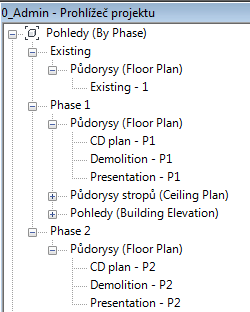

      Tip: Uspořádejte prohlížeč projektu podle fází. Prohlížeč projektu seřadí fáze a pohledy abecedně podle názvu. Názvy fází a názvy pohledů volte pečlivě, aby byly uvedeny v požadovaném pořadí.
      Pohledy uspořádané dle fází
