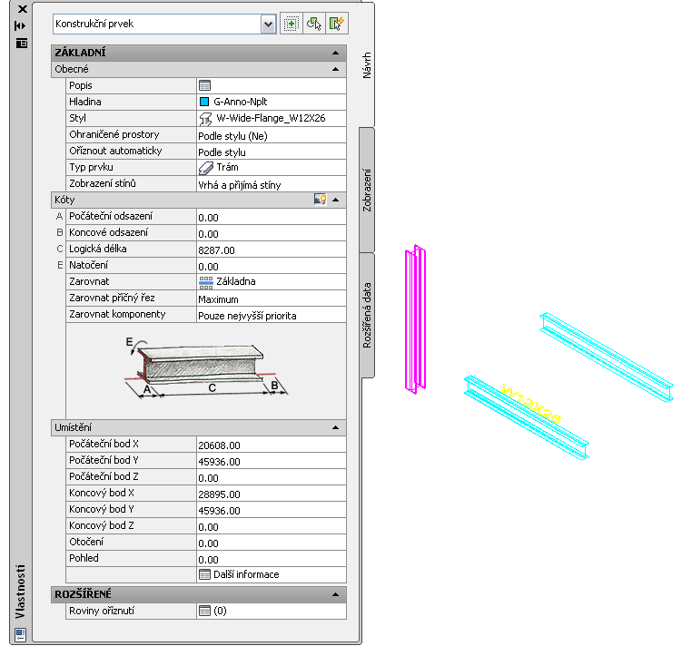

Vlastnosti aplikace aplikace AutoCAD Architecture jsou vytvářeny z vlastností aplikace Revit následujícím způsobem:
Vlastnost aplikace aplikace AutoCAD Architecture Vlastnost aplikace Revit
Popis Komentáře (identifikační data)
Hladina Soubor mapování hladin aplikace Revit. Další informace naleznete v části Mapování hladin pro export DWG/DXF a Úroveň mapování pro export DGN.
Styl Typ
Typ prvku (nosník/vzpěra/sloup) Typ objektu aplikace Revit

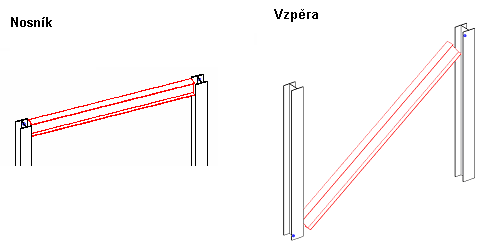

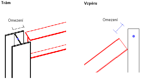

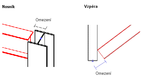

Počáteční odsazení
  • Nosníky/vzpěry: odsazení počátečního bodu vypočítá aplikace Revit automaticky.
  • Sloupy: odsazení základny
Koncové odsazení
  • Nosníky/vzpěry: odsazení koncového bodu vypočítá aplikace Revit automaticky.
  • Sloupy: horní odsazení
Logická délka
  • Nosníky/vzpěry: délka
  • Sloupy: nepoužito
Balík 0 (výchozí hodnota)
Zarovnání
  • Nosníky/vzpěry: horní prostřední (výchozí hodnota)
  • Vzpěra: střední prostřední
Zarovnání pomocí všeobecného rošíření Ano (výchozí hodnota)
Počáteční bod X/Y/Z Souřadnice X/Y/Z počátečního bodu oblouku
Koncový bod X/Y/Z Souřadnice X/Y/Z koncového bodu oblouku
Otočení
  • Nosníky/vzpěry: úhel
  • Sloupy: orientace sloupu v globálním souřadnicovém systému
Výška žádná odpovídající vlastnost; v aplikaci aplikace AutoCAD Architecture se vypočítá na základě souřadnic X/Y/Z oblouku.
Další informace (umístění) žádná odpovídající vlastnost
Roviny oříznutí žádná odpovídající vlastnost
Hypertextový odkaz žádná odpovídající vlastnost
Poznámky žádná odpovídající vlastnost
Referenční dokumenty žádná odpovídající vlastnost
