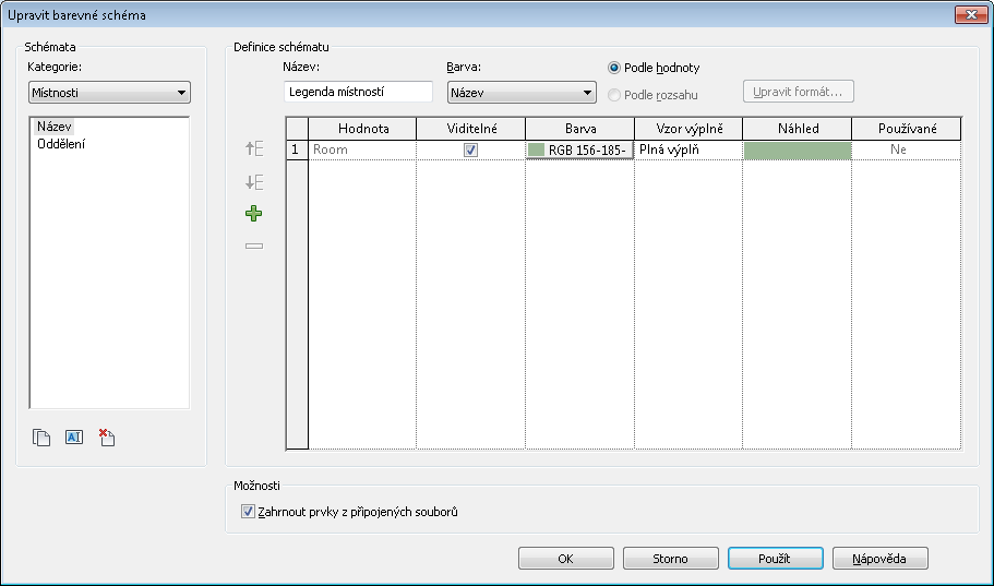

Při práci s barevnými schématy se používá dialog Úpravy barevného schématu, kde lze provádět řadu úkolů. K tomuto dialogu se dostanete jedním z následujících způsobů.
Klikněte na kartu Architekturarozevírací panel Místnost a plocha (Barevná schémata).
Otevřete půdorysný pohled podlaží nebo pohled řezu, v němž je zobrazena legenda barevné výplně. Vyberte legendu a klikněte na kartu Upravit | Legendy barevné výplněpanel Schéma (Upravit schéma).
V půdorysném pohledu podlaží nebo v pohledu řezu přejděte na vlastnosti pohledu. Na paletě Vlastnosti klikněte do buňky odpovídající parametru Barevné schéma.
