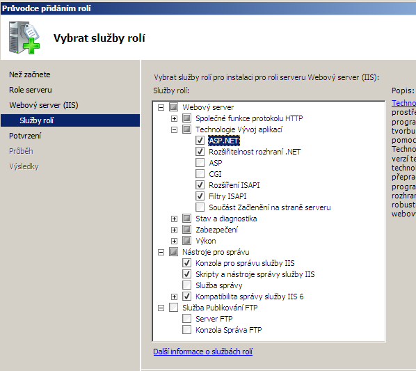

  4. Vyberte v levém panelu role.
  5. V pravém panelu vyberte položku Přidat služby role.
  6. Zaškrtněte možnost Internetová informační služba – v systému W2K8 R2 – zaškrtněte políčko Webový server (IIS).
  7. Rozbalte položky Internetová informační služba►Nástroje webové správy►Kompatibilita správy služby IIS 6. – v systému W2K8 R2 – dvakrát klikněte na tlačítko Další.
  8. Zaškrtněte políčko u možnosti IIS Metabáze a Kompatibilita nastavení IIS 6 . – v systému W2K8 R2 – zaškrtněte políčka pro Službu správy a Kompatibilitu správy služby IIS 6.
  9. Přejděte na položku Internetová informační služba► Webové služby ►Funkce vývoje aplikací. – v systému W2K8 R2 – přejděte k části Vývoj aplikací.
  10. Zaškrtněte políčko ASP.NET. Tím se automaticky zapnou další tři nastavení: Rozšiřitelnost .NET, rozšíření ISAPI a Filtry ISAPI.
  11. – v systému W2K8 R2 –

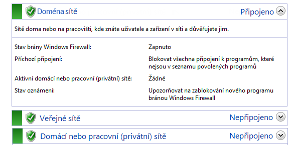

  1. V nabídce Start vyberte položky Programy ► Ovládací panely.
  2. Dvakrát klikněte v Ovládacích panelech na panel Brána firewall systému Windows.
  3. Pokud pruh brány firewall zobrazuje informaci „Brána firewall systému Windows pomáhá chránit počítač“, klikněte na položku Změnit nastavení.
  4. – v systému W2K8 R2 – pokud je brána Firewall systému Windows ve stavu „Zapnuto“, klikněte po levé straně na položku Upřesnit nastavení.
    Na levé straně klikněte na položku Příchozí pravidla a v pravém podokně klikněte na tlačítko Nové pravidlo. Vyberte možnost Port, do pole Určité místní porty zadejte hodnotu 80, dvakrát použijte výchozí nastavení, do pole Název zadejte Vault a klikněte na tlačítko Dokončit. Přejděte do části Instalace aplikace Autodesk Vault Server.

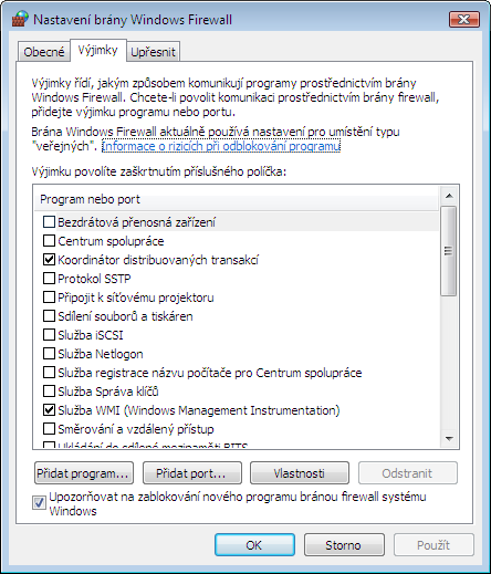

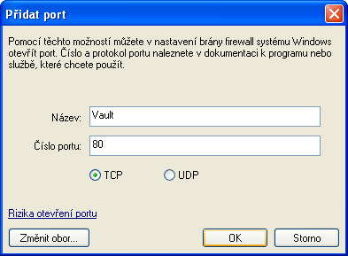

  5. V dialogu brány firewall systému Windows klikněte na kartu výjimek a potom klikněte na tlačítko pro přidání portu.
  6. V dialogu Přidání portu zadejte následující informace. Zkontrolujte, zda je zaškrtnuta možnost TCP.
  7. Klikněte na tlačítko OK.

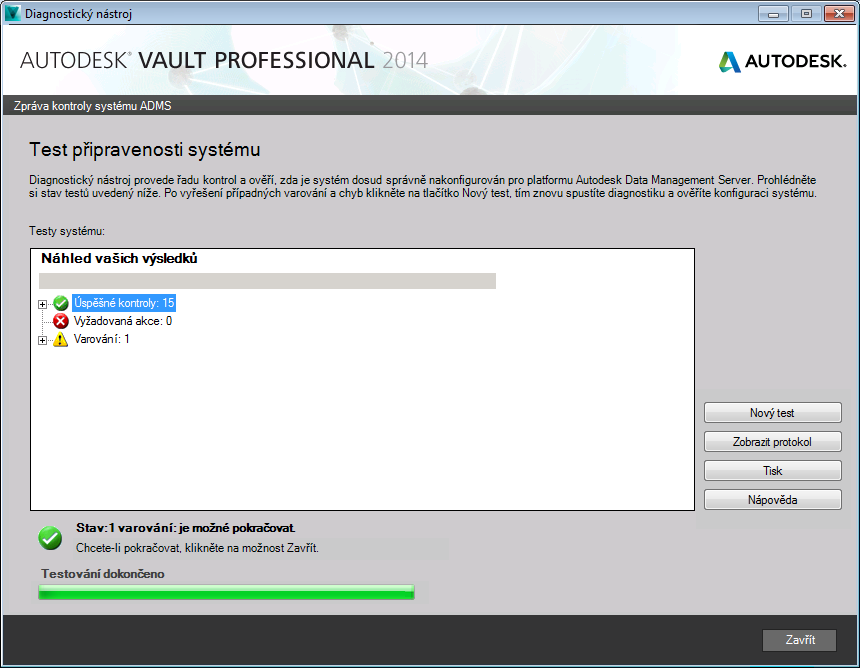

  8. Instalační program provede řadu předběžných kontrol instalace. Pokud váš systém nesplní požadavky těchto předběžných kontrol, zobrazí se dialogové okno s chybami a upozorněními. Použijte nápovědu k instalaci a informace obsažené v části Řešení potíží.
    Pokud splní požadavky předběžných kontrol, kliknutím na tlačítko Pokračovat dokončete instalaci.

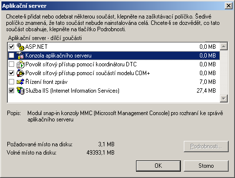

  1. V nabídce Start vyberte položky Programy ► Ovládací panely ► Přidat nebo odebrat programy.
  2. Vyberte v levé části dialogu Přidat nebo odebrat programy možnost Přidat nebo odebrat součásti systému.
  3. Vyberte a zaškrtněte možnost Aplikační služby a klikněte na tlačítko Podrobnosti.
  4. Zaškrtněte možnost ASP. NET. Tímto krokem zaškrtnete také zaškrtávací políčka položek Povolit síťový přístup pomocí součástí modelu COM+ a Internetová informační služba.
  5. Tlačítko Další. Může se zobrazit výzva, abyste vložili disk CD se systémem Windows server 2003.
  6. Poznámka: Jestliže je služba IIS nainstalována a není aktuálně používána pro jinou aplikaci, zajistíte návrat k výchozímu nastavení její odinstalací a následnou přeinstalací.

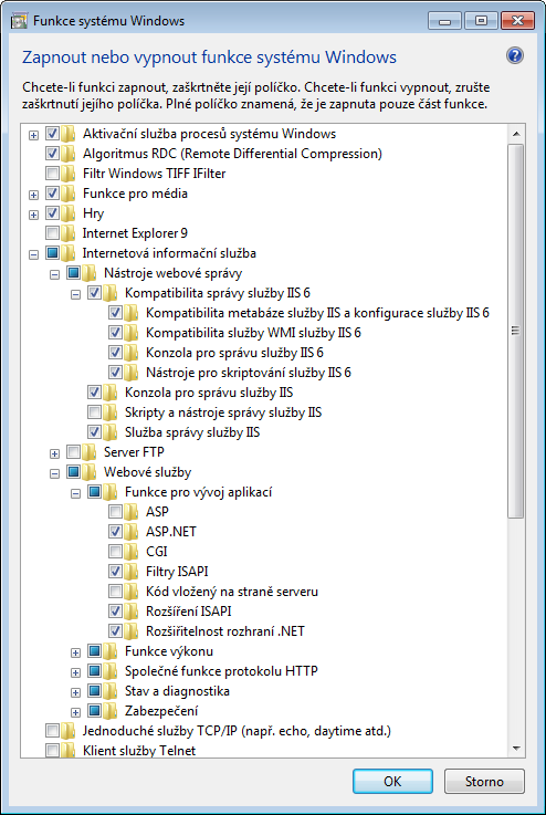

Instalace v systému Windows 7
Po výběru hardwaru serveru sloužícího ke správě dat (doporučené specifikace naleznete v části Hardwarové požadavky) proveďte v tomto počítači nastavení Internetové informační služby. Pokud není služba IIS načtená, server Vault ji nainstaluje.
  1. V nabídce Start klikněte na složku Ovládací panely.
  2. V Ovládacích panelech klikněte na položku Programy a funkce.
  3. V levé části dialogu Programy a funkce vyberte možnost Zapnout nebo vypnout funkce systému Windows.
  4. Zaškrtněte možnost Internetová informační služba.
  5. Rozbalte položky Internetová informační služba►Nástroje webové správy►Kompatibilita správy služby IIS-6.
  6. Zaškrtněte políčko u možnosti IIS Metabáze a Kompatibilita nastavení IIS 6 .
  7. Přejděte na položku Internetová informační služba► Webové služby ►Funkce vývoje aplikací.
  8. Zaškrtněte políčko ASP.NET. Tím se automaticky zapnou další tři nastavení: Rozšiřitelnost .NET, rozšíření ISAPI a Filtry ISAPI.
    Poznámka: Jestliže je služba IIS nainstalována a není aktuálně používána pro jinou aplikaci, zajistíte výchozí nastavení odinstalací a přeinstalací služby IIS. Pokud není služba IIS nainstalována, můžete nechat instalační program serveru Vault, aby ji nainstaloval.

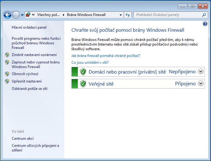

  3. Pokud pruh brány firewall uvádí, že „Brána firewall systému Windows pomáhá chránit počítač“, klikněte na položku Upřesnit nastavení v levé části dialogu Brána firewall systému Windows.
  4. V dialogu Brána Windows s pokročilým zabezpečením klikněte na položku Příchozí pravidla nacházející se na levém panelu.
  5. V rozevírací nabídce Akce vyberte možnost Nové pravidlo.
  6. Vyberte položku Port a klikněte na tlačítko Další.
  7. V dialogu Protokol a porty zadejte do pole Určité místní porty hodnotu 80.
  8. V dialogu Akce vyberte možnost Povolit připojení a klikněte na tlačítko Další.
  9. V dialogu Profil vyberte všechny uvedené profily a klikněte na tlačítko Další.
  10. V dialogu Název zadejte název tohoto nového pravidla. Pro zjednodušení můžete nazvat toto nové pravidlo Úložiště. Přidání popisu je volitelné.
  11. Klikněte na tlačítko Dokončit.
