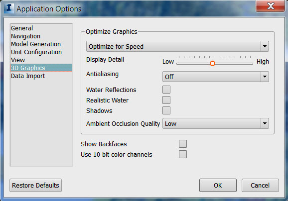

Festlegen von Optionen für 3D-Grafiken
  1. Klicken Sie auf .
  2. Klicken Sie auf 3D-Grafik, um die Steuerelemente zum Optimieren der Grafik und andere Elemente anzuzeigen:
    • Detail anzeigen gibt die Detailgenauigkeit für Gelände, generierte Objekte und 3D-Objekte an. Weitere Informationen finden Sie auch unter So stellen Sie die Detailgenauigkeit nach Objekttyp ein.
    • Antialias
    • Realistische Stile sind sehr effektiv, beeinträchtigen jedoch die Leistung.
    • Aktivieren oder Deaktivieren von Schatten.
    • Globale Illumination
    • Bei Hochleistungsmonitoren können 10-Bit-Kanäle grobe Farbabstufungen glätten. Wenn Sie diese Option aktivieren, können Sie aber keine Screenshots oder Drehbücher erstellen.
    • Rückseitenanzeige
