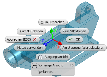

Komponente platzieren
Eine neue Anwendungsoption legt fest, ob die in einer Baugruppe zuerst platzierte Komponente am Ursprung fixiert wird. Diese neue Option ist vorgabegemäß deaktiviert. Verwenden Sie das Kontextmenü, um eine Komponente am Ursprung zu fixieren. Das Menü enthält neue Optionen zum Drehen von Komponenten in Schritten von 90 Grad um die X -, Y - oder Z-Achse, bevor Sie sie in der Baugruppe positionieren.

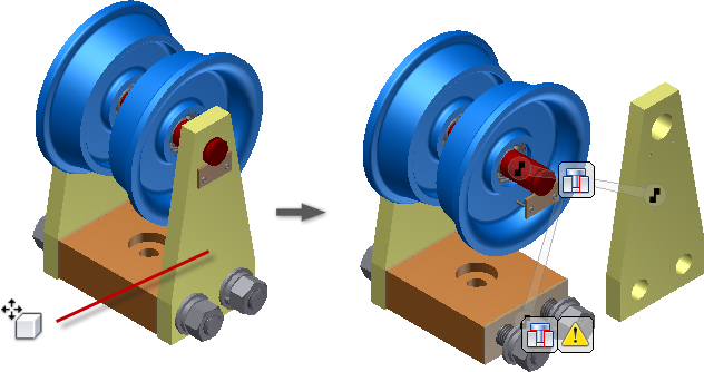

Freie Verschiebung
Mit dem Befehl Freie Verschiebung können Sie Beziehungen als Gummiband anzeigen sowie Beziehungen auf eine neue Weise visualisieren und verwalten. Klicken Sie auf ein Beziehungssymbol, und verwenden Sie das Kontextmenü, um Beziehungen zu unterdrücken, zu löschen oder die Unterdrückung aufzuheben.

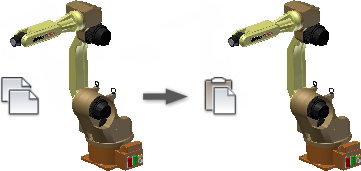

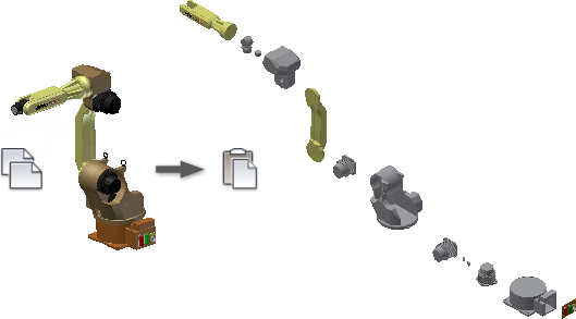

Kopieren und Einfügen von Baugruppen
In früheren Versionen von Inventor wurden beim Kopieren und Einfügen von Verbindungen die Komponentenverbindungen oder die aktuelle Ausrichtung nicht beibehalten.
Beim erweiterten Kopier- und Einfügevorgang wird ein Duplikat der kopierten Komponenten mit intakten Verbindungen und intakter Ausrichtung erstellt.

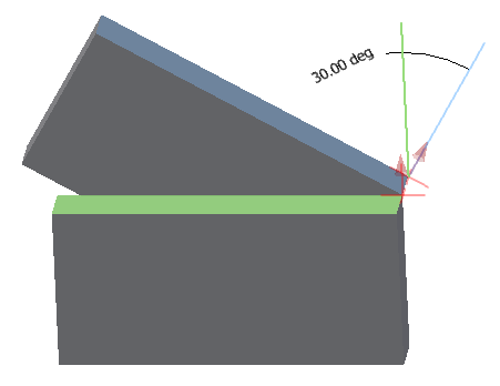

Verbesserungen bei Winkelabhängigkeiten
Beim Erstellen einer Winkelabhängigkeit werden auf der Statusleiste eindeutige Anweisungen zum Beenden des Befehls Abhängig machen angezeigt.
Für Winkelabhängigkeiten werden Richtungsvektoren und der Winkel im Grafikfenster angezeigt.
Die Modellvorschau wird aktualisiert, sobald sich der Winkelwert ändert.
Weitere Informationen

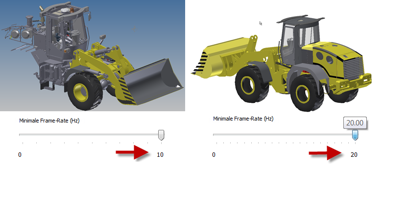

Verbesserte Grafikleistung
Durch die folgenden Grafikverbesserungen wird die Leistung beim Schwenken, Zoomen und Drehen von großen Modellen im Voll- und Expressmodus verbessert.
  • Die maximale Frame-Rate wurde von 10 Hz auf 20 Hz erhöht.
  • Die größten Objekte werden zuerst gezeichnet.
  • Das Grafiksystem verwendet nun mehrere Kerne, um die bestmögliche Leistung zu erzielen.
  • Ein neuer Hintergrundvorgang mit der Bezeichnung Konsolidierung wurde hinzugefügt. Mit der Konsolidierung werden Objekte gezeichnet, die gleich aussehen wie eine einzelne Gruppe, wodurch die GPU-Nutzung verbessert wird.
In den folgenden Abbildungen ist im 2013-Modell auf der linken Seite das Ergebnis der Drehung des Modells mit einer maximalen Frame-Rate von zehn Frames pro Sekunde dargestellt. Durch Erhöhen der Frame-Rate nimmt die Geschwindigkeit zu, aber die Auswahl der zu zeichnenden Komponenten ist nicht sinnvoll. Das 2014-Modell auf der rechten Seite zeigt das Ergebnis der Drehung mit einer höheren maximalen Frame-Rate von 20 Hz. Das Modell ist weiterhin erkennbar, und alle Anzeigevorgänge sind schneller.

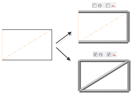

Verbesserungen beim Befehl Gestell einfügen
In früheren Versionen von Inventor waren Konstruktionslinien und Mittellinien automatisch eingeschlossen und Rahmenkomponenten wurden damit erstellt.
In der aktuellen Version können Sie Konstruktionslinien oder Mittellinien von der Geometrieauswahl ausschließen, die zum Erstellen von Rahmenkomponenten verwendet wird.
Klicken Sie in der Multifunktionsleiste auf Registerkarte Konstruktion Gruppe Gestell Gestell einfügen . Aktivieren bzw. deaktivieren Sie dann im Dialogfeld Einfügen die Option Mittellinie auswählen oder Konstruktion auswählen, um Ihre Einstellungen anzugeben.

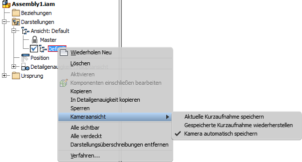

Kameraeinstellung in Ansichtsdarstellungen
In früheren Versionen von Inventor wurde die Kameraposition immer automatisch beim Schließen der Konstruktionsansichtsdarstellung gespeichert. Beim Drehen oder Zoomen des Modells in einer Konstruktionsansicht sind nur wenige Werkzeuge zum Wiederherstellen der vorherigen Kameraeinstellungen vorhanden.
Mit neuen Befehlen im Kontextmenü für die Ansichtsdarstellung können Sie die Kameraeinstellungen auf einfache Weise speichern und wiederherstellen.

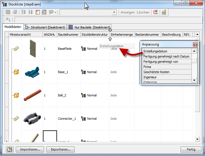

Darstellungseigenschaft
Der Darstellungswert des Modells wird als auswählbare Eigenschaft hinzugefügt. Sie können die Darstellungseigenschaft zu einer Stückliste oder einer Teileliste hinzufügen.
