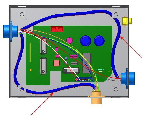

Segmente definieren die virtuellen Pfade eines Drahtes oder Kabels in einer Baugruppe. Wenn Sie im Grafikfenster mit der Maus klicken, wird ein Arbeitspunkt auf dem Segment erstellt. Mit Hilfe von Arbeitspunkten können Sie Segmente in die korrekte Position und Form bringen.
Segmente werden mit einem Standarddurchmesser erstellt und mit einem festgelegten Abstand von der ausgewählten Geometrie versetzt. Der Durchmesser des Segments wird angepasst, wenn die Drähte durch das Segment geroutet werden.
Ein definierter Segmentpfad kann auf verschiedene Art und Weise geändert werden. Beispielsweise können Sie Spleiße oder Segmentabzweigungen einfügen.
