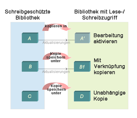

Im folgenden Schema wird eine Übersicht über das Kopieren von Familien in Lese-/Schreibbibliotheken angezeigt:
Kopieren in: Verwenden Sie diesen Befehl, um die Bearbeitung der Familientabelle und der Familieneigenschaften zu aktivieren. Mit dieser Methode werden die Familiendaten kopiert. Es wird keine physische Kopie der übergeordneten Familie in der Lese-/Schreibbibliothek erstellt.
Die übergeordnete Familie wird in der Zusammengeführten Ansicht und in der Ansicht der Lese-/Schreibbibliothek, in die sie kopiert wird, als bearbeitbar markiert. Das kopierte Datenpaket empfängt Aktualisierungen, sobald die übergeordnete Familie geändert wird. Alle in der Familientabelle und in den Familieneigenschaften vorgenommen Benutzeränderungen werden in der Lese-/Schreibbibliothek beibehalten und können in neue Versionen von Inventor migriert werden.
Die Parameterzuordnung kann nicht bearbeitet werden. Wenn Sie die Vorlagendatei ändern, wird die Vorlagendatei bei der Familienaktualisierung überschrieben (wenn die Vorlage der übergeordneten Familie geändert wird).
Kopie speichern unter mit einer Verknüpfung zur übergeordneten Familie: Verwenden Sie diesen Befehl, um eine physische Kopie der übergeordneten Familie in einer Benutzerbibliothek zu erstellen. Die kopierte Familie wird aktualisiert, wenn sich die übergeordnete Familie ändert. In der Zusammengeführten Ansicht wird die kopierte Familie getrennt von der übergeordneten Familie angezeigt. Nur die kopierte Familie wird in der Ansicht der Lese-/Schreibbibliothek angezeigt.
Sie können die Tabelle und die Eigenschaften der kopierten Familie bearbeiten. Alle Bearbeitungen werden in der Lese-/Schreibbibliothek aufbewahrt, wenn sie anhand der übergeordneten Familie aktualisiert wird.
Beispiel: Verwenden Sie die Methode Kopie speichern unter, um Bauteilfamilien mit identischen Parametern, aber verschiedenen Materialien zu erstellen.
Kopie speichern unter ohne Verknüpfung auf die übergeordnete Familie: Verwenden Sie diesen Befehl, um eine unabhängige Familie in einer Benutzerbibliothek zu erstellen. Die kopierte Familie wird wie eine vom Benutzer publizierte Familie behandelt. Sie können alle Daten der kopierten Familie bearbeiten, u. a. die Parameterzuordnung und die Bauteilvorlage. Es ist keine Verknüpfung zur übergeordneten Familie vorhanden. Deshalb werden auf die kopierte Familie keine Aktualisierungen angewendet.
