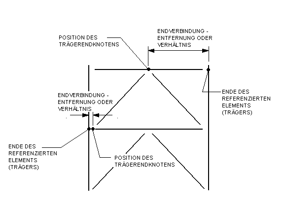

Nachdem Sie ein Strebenelement hinzugefügt haben, können Sie über seine Eigenschaften festlegen, wie es im Verhältnis zum Träger positioniert werden soll. Die Position des Strebenendes in Bezug auf den Träger kann entweder durch einen Abstand von den Trägerenden oder durch ein Verhältnis zur Trägerlänge angegeben werden. Wenn Sie die Position oder die Länge des verbundenen Trägers ändern, wird die Strebe entsprechend den gewählten Einstellungen automatisch angepasst.
Die Geometrie von Streben kann weitgehend auf dieselbe Weise bearbeitet werden wie die von Trägern. Dies betrifft den Versatz, die Kürzung und die Positionierung relativ zu Basislinien.

So geben Sie das Ende des referenzierten Elements an
  1. Wählen Sie eine Strebe aus.
  2. Wählen Sie auf der Eigenschaftenpalette unter Tragwerk eine der folgenden Optionen für den Typ der Anfangsverbindung aus.
    • Abstand: Wenn der Anfangspunkt der Strebe am Träger positioniert wird, gibt dieser Wert die Entfernung zwischen dem näher liegenden Ende des Trägers und dem Anfangspunkt der Strebe an.
    • Verhältnis: Wenn der Anfangspunkt der Strebe am Träger platziert wird, gibt dieser Wert die Position des Anfangspunkts als Prozentsatz der Trägerlänge an. Wenn Sie beispielsweise 0.5 eingeben, wird der Anfangspunkt auf halbem Wege zwischen den beiden Trägerenden platziert.
    Nachdem Sie eine dieser Optionen gewählt haben, geben Sie entweder einen Wert für Anfangsverbindung - Verhältnis oder für Anfangsverbindung - Abstand ein. Befindet sich der Anfangspunkt der Strebe auf einer Stütze, steht diese Option für das betreffende Strebenende nicht zur Verfügung.
  3. Wählen Sie einen Wert für die Eigenschaft Ende des referenzierten Elements. Dies gibt an, von welchem Ende des referenzierten Elements (des Trägers) aus die Entfernung oder das Verhältnis gemessen werden soll.
    Anmerkung: Wenn das Ende der Strebe mit einer Stütze oder einer Wand verbunden ist, können Sie die Ebene und den Versatz festlegen, um die Höhe des Punkts zu bestimmen.
  4. Wählen Sie in der Eigenschaftenpalette unter Tragwerk einen Wert für Endverbindung - Typ.
    • Abstand: Wenn der Endpunkt der Strebe am Träger positioniert wird, gibt dieser Wert die Entfernung zwischen dem näher liegenden Ende des Trägers und dem Endpunkt der Strebe an.
    • Verhältnis: Wenn der Endpunkt der Strebe am Träger platziert wird, gibt dieser Wert die Position des Endpunkts als Prozentsatz der Trägerlänge an. Wenn Sie beispielsweise 0.5 eingeben, wird der Endpunkt auf halbem Wege zwischen den beiden Trägerenden platziert.
    Nachdem Sie diese Option gewählt haben, geben Sie einen Wert für die Eigenschaft Anfangsverbindung - Verhältnis ein. Befindet sich der Anfangspunkt der Strebe auf einer Stütze, steht diese Option für das betreffende Strebenende nicht zur Verfügung.
