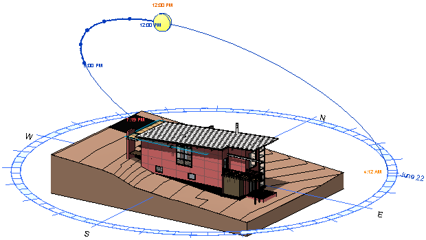

Um Sonnenstudien zu erstellen, können Sie die Sonnenbahn, das Dialogfeld Sonneneinstellungen oder beide zusammen verwenden. Jede Methode zum Erstellen von Sonnenstudien bietet Vorteile:
Sonnenbahn
In der Sonnenbahn wird die Wanderung der Sonne über den Himmel für die im Projekt angegebene geografische Position grafisch dargestellt. Die Sonnenbahn wird im Kontext des Projekts angezeigt und enthält Bildschirm-Steuerelemente für die Positionierung der Sonne an einem beliebigen Punkt ihrer Bewegung zwischen Sonnenauf- und -untergang im gesamten Jahresverlauf.
Das Dialogfeld Sonneneinstellungen bietet Zugriff auf voreingestellte Sonnenpositionen, gemeinsam genutzte Sonneneinstellungen, ansichtsspezifische Beleuchtungseinstellungen, Zeitabschnitte sowie Einstellungen für die Grundplatte.
Verwenden der Sonnenbahn und des Dialogfeld Sonneneinstellungen zusammen
Um das Potenzial der Sonnenstudien voll auszuschöpfen, zeigen Sie die Sonnenbahn an und verwenden Sie dann deren Kontextmenü, um das Dialogfeld Sonneneinstellungen anzuzeigen, wann immer Sie es benötigen. Indem Sie die Sonnenbahn und das Dialogfeld Sonneneinstellungen zusammen verwenden, können Sie die Vorteile beider miteinander kombinieren: die stark visuellen, interaktiven Steuerelemente der Sonnenbahn und die Voreinstellungen und gemeinsam genutzten Einstellungen des Dialogfelds.
Anmerkung: Die Zeitangaben in der Sonnenbahn und im Dialogfeld Sonneneinstellungen werden in Lokalzeit für den Standort des Projekts angezeigt. Da die lokale Zeit je nach Standort um eine Stunde oder mehr von der Sonnenzeit abweichen kann, wird die Position der Sonne in der Sonnenbahn in Sonnenzeit angegeben. Dadurch wird sichergestellt, dass die Sonne zum astronomischen Mittag genau an ihrem höchsten Punkt steht.
