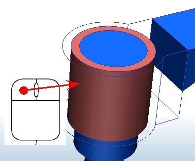

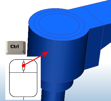

Blenden Sie das Filtergehäuse aus.
Wählen Sie den zylindrischen Filter aus.

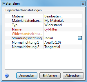

Öffnen Sie das Schnellbearbeitungs-Dialogfeld Materialien auf EINE der folgenden Arten:
Materialdatenbank-Name = Eigene Materialien
Typ = Widerstand
Name = cyl-filter
Strömungsrichtung: Klicken Sie auf die Schaltfläche ...

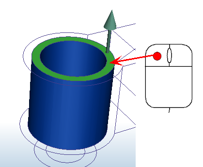

Klicken Sie im Dialogfeld Strömungsrichtung auf die Schaltfläche Radial.
Klicken Sie auf eine planare Fläche des Filters:
Klicken Sie auf Anwenden.
