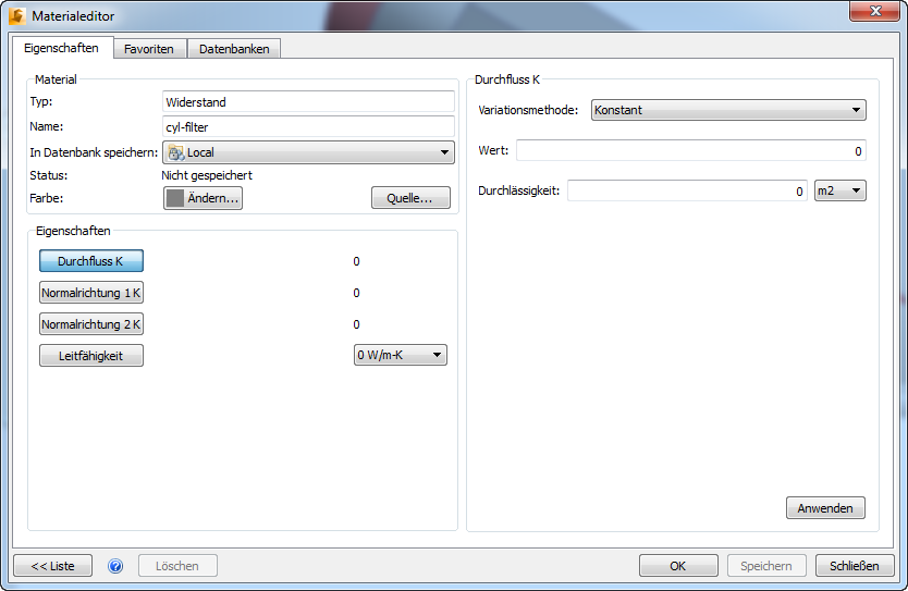

Klicken Sie zum Öffnen des Schnellbearbeitungs-Dialogfelds auf Bearbeiten im Kontextmenü Materialien:
Typ = Widerstand
Klicken Sie in der Zeile Material auf Bearbeiten....
Geben Sie im Materialeditor in das Feld "Name" cyl-filter ein.
Wählen Sie Eigene Materialien aus dem Menü In Datenbank speichern.
Klicken Sie auf die Schaltfläche Durchfluss K
Variationsmethode = Konstant
Wert = 50
Klicken Sie auf Anwenden.
Klicken Sie auf die Schaltfläche Normalenrichtung 1 K
Wert = 0
Klicken Sie auf die Schaltfläche Normalrichtung 2 K
Wert = 0
Klicken Sie auf Speichern.
Klicken Sie auf OK.
