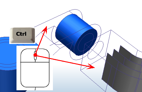

Verdecken Sie das Gehäuse des Gebläses und den Volumenstrom stromaufwärts vom Gebläse. Halten Sie hierzu die STRG-Taste gedrückt, und klicken Sie auf die mittlere Maustaste.

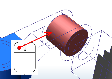

Wählen Sie das Gebläseteil aus.

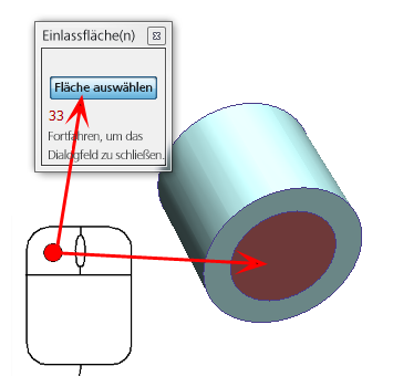

Klicken Sie in der Zeile Einlassfläche(n) auf die Schaltfläche mit den drei Punkten (...). Klicken Sie auf die Schaltfläche Fläche auswählen. Wählen Sie den Gebläseeinlass aus:

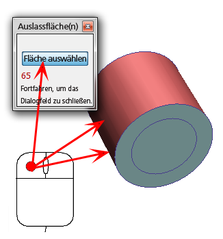

Klicken Sie in der Zeile Auslassfläche(n) auf die Schaltfläche mit den drei Punkten (...). Klicken Sie auf die Schaltfläche Fläche auswählen. Wählen Sie die Auslassfläche(n) aus:
Anmerkung: Der Auslass besteht aus einer einzigen Fläche in einigen CAD-Systemen und zwei Oberflächen in anderen. Wählen Sie eine oder beide aus, um den Auslass nach Bedarf zuzuweisen.
