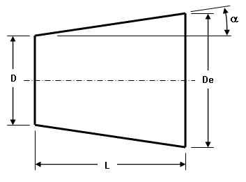

Dialogposition können Sie steuern, wo das Eingabefenster (und die anderen Dialogfelder) auf dem Bildschirm zuerst angezeigt werden. Geben Sie auf der Registerkarte Geometrie die Länge, den Durchmesser (am -X-Ende des Zylinders) und den Kegelwinkel des Zylinders an. Die Mittellinie des Zylinders liegt auf der X-Achse, und das Ende auf der -X-Seite befindet sich im Nullpunkt. Der Kegelwinkel ist als tan(Winkel a)=[0.5*(Enddurchmesser - Durchmesser des Zylinders)/(Länge des Zylinders)] definiert. Ein positiver Kegelwinkel bedeutet, dass der Durchmesser am +X-Ende des Zylinders größer als am angegebenen Ende (Durchmesser des Zylinders (D1)) ist.
Legende: D = Durchmesser des Zylinders (Benutzereingabe) De = Enddurchmesser (berechnet) L = Länge des Zylinders (Benutzereingabe) α = Kegelwinkel (Benutzereingabe). Tan(α) = (De - D)/2/L |
| Abbildung 1: Kegel-Zylinder |

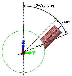

Die Mittellinie der Düse verläuft parallel zur Mittellinie, die durch den Rotationswinkel X definiert wird. Wenn der Versatz 0 ist, ist die Düse senkrecht zum Behälter. Wenn der Versatz ungleich 0 ist, ist die Düse nicht mehr senkrecht zum Behälter. Durch die Kombination der Drehung X und des Versatzes kann eine Düse in beliebiger Ausrichtung erstellt werden. |
Beispielbehälter mit bekannter Position der Düse mit den Winkeln α und β. |
Eingabe in PVDesigner. Drehung X = α-β ADY = β. |

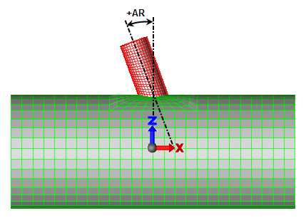

Abbildung 3: Drehung der Düse um die Y-Achse
Ein positiver Winkel wird angezeigt. Beachten Sie, dass der Winkel der Linke-Hand-Regel folgt.

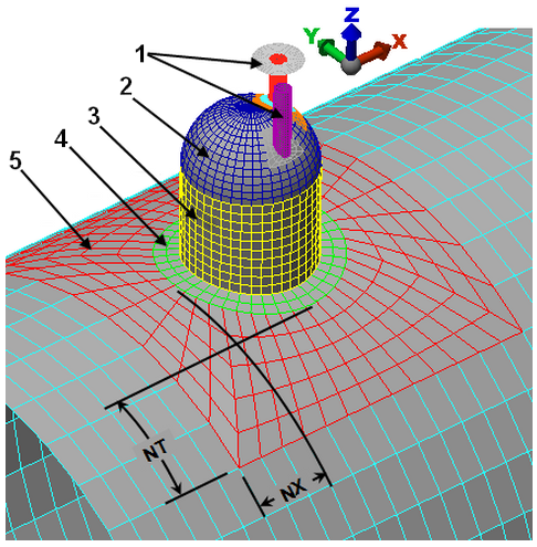

Ändern Sie in den anderen Fällen - Netz um die Düsen, Übergangsbereich, Flansche, Verstärkungen und Köpfe an der Düse - die gewünschte Düse, um das Dialogfeld Einzelne Düse anzuzeigen, und wechseln Sie dann zur Registerkarte Netz. Durch die Eingabe unter Verhältnis des Übergangs zum Zylinderdurchmesser wird nicht nur die Anzahl der Teilungen festgelegt, sondern es wird auch die Größe des Übergangsbereichs um die Düse am Schnittpunkt des Zylinders gesteuert. Die Abmessung des Übergangsbereichs, gemessen von der Düse (oder Kante der Verstärkung, sofern vorhanden), ist größer oder gleich dem eingegebenen Wert für das Verhältnis multipliziert mit dem Zylinderdurchmesser. Die tatsächlichen Abmessungen des Übergangsbereichs werden an das Netz am Zylinder angepasst. Siehe Abbildung 4.
Legende: 1 = Düsen am Kopf 2 = Kopf an Düse 3 = Düse am Zylinder 4 = optionale Verstärkung auf dem Zylinder 5 = Übergangsbereich auf dem Zylinder NX = Abstand zwischen Düse (oder Verstärkung, sofern vorhanden) und Ende des Übergangsbereichs in Axialrichtung NX >= Verhältnis * Durchmesser des Zylinders. NT = Abstand zwischen Düse (oder Verstärkung, sofern vorhanden) und Ende des Übergangsbereichs in Abtastrichtung NT >= Verhältnis * Durchmesser des Zylinders. |
| Abbildung 4: Übergangsnetz zwischen Düse und Zylinder |
