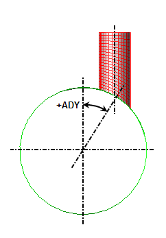

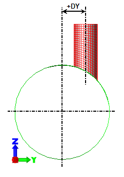

Die Dropdown-Liste Versatz der Düse festgelegt mit auf der Registerkarte Schnittpunkt wird verwendet, um anzugeben, wie die Versatzangabe außerhalb der XZ-Ebene erfolgt. Wenn die Option Abstand ausgewählt ist, geben Sie die Position entlang der Y-Achse, wo die Düse den Zylinder schneidet, im Feld Versatzdistanz (DY) der Düse an. Wenn die Option Winkel im Dropdown-Feld Versatz der Düse festgelegt mit ausgewählt ist, geben Sie den Winkel, in dem die Düse den Zylinder schneidet, im Feld Winkeloffset der Düsenachse (ADY) an. Siehe Abbildung 1. Beachten Sie, dass die Düse weiterhin parallel zur XY-Ebene ist. Dieser Wert folgt der Linke-Hand-Regel, sodass ein negativer Winkel die Düse um die Achse +X dreht.
Versatz der Düse nach Abstand |
Versatz der Düse nach Winkel |
Abbildung 1: Versatz der Düse |

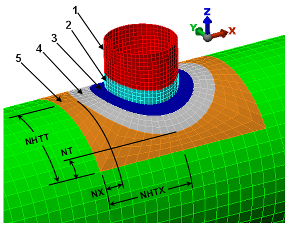

Ein Kantenbereich ist ein Layer der Elemente, die den Schnittpunkt von Düse und Zylinder umgeben (siehe Abbildung 3). Er kann verwendet werden, um zusätzliche Verstärkung, einen Bereich mit konstanter Breite oder einen Bereich zum Ausblenden/Anzeigen der Elemente und Spannungen in der Nähe des Schnittpunkts hinzuzufügen. Die folgenden Schritte werden verwendet, um einen Kantenbereich zu erstellen:

Sie können die Netzabstände für jedes Bauteil des Druckbehälters im Dialogfeld Netzparameter steuern, indem Sie das Pulldown-Menü Modell aufrufen und den Befehl Netz auswählen. Wenn die Dropdown-Liste Vernetzungsmethode auf Nur der Übergangsparameter NHTX ist festgelegt oder Nur der Übergangsparameter NHTT ist festgelegt eingestellt ist, können Sie die Netzgröße nur in einer Richtung (NHTX oder NHTT) des Übergangsbereichs, wo die Düse auf den Zylinder trifft, steuern. Der Rest des Netzes basiert auf den einzelnen Eingaben für die Netzgröße im Übergangsbereich.
Um das Netz in allen Bereichen des Modells zu steuern, wählen Sie die Option Alle Erhöhungen festgelegt in der Dropdown-Liste Vernetzungsmethode aus. Wechseln Sie zur entsprechenden Registerkarte für das Netz, das Sie angeben möchten.
Die meisten Eingaben sind eine eindeutige Anzahl, wie viele Elemente entlang einer bestimmten Abmessung gewünscht werden. Diese Zahlen werden dann in andere Bereiche des Behälters übertragen. NHTT und NHTX bestimmen beispielsweise, wie viele Elemente sich um den Umfang der Düse und ggf. den Kopf auf der Düse befinden. (Siehe Abbildung 3.) Andere Parameter im Dialogfeld Netzparameter werden weiter unten erläutert.

Legende: 1 = Düsennetz 2 = optionaler Kantenbereich auf der Düse 3 = optionaler Kantenbereich auf dem Zylinder 4 = optionale Verstärkung auf dem Zylinder 5 = Übergangsbereich auf dem Zylinder NHTX = Hälfte der axialen Länge des Übergangsbereichs NX = Abstand zwischen Düse (oder Verstärkung oder Kantenbereich, sofern vorhanden) und Ende des Übergangsbereichs in Axialrichtung NHTX = Hälfte der Abtastlänge des Übergangsbereichs NX = Abstand zwischen Düse (oder Verstärkung oder Kantenbereich, sofern vorhanden) und Ende des Übergangsbereichs in Abtastrichtung |
| Abbildung 3: Übergangsnetz zwischen Düse und Zylinder |
