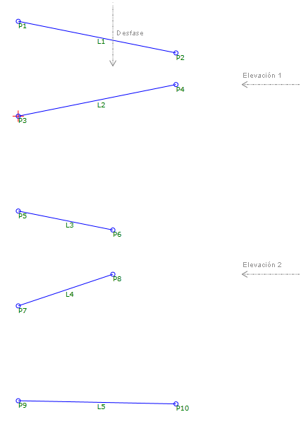

Ejemplos
Para ver ejemplos de cómo se utiliza este elemento de geometría, utilice el siguiente archivo PKT de ejemplo:
Point Slope and Delta X Example.pkt
El archivo PKT de ejemplo contiene cinco ejemplos de punto de Slope and Delta X. Cada Point Geometry Type se define conforme a los valores de parámetro Slope and Delta Y, los cuales pueden verse anulados por parámetros de objetivo especificados. En los cinco ejemplos se utilizan los mismos valores de Slope X and Delta X. El ejemplo Static Values (P1 a P2) aplica los valores; sin embargo, los demás ejemplos utilizan parámetros de objetivo que anulan los valores estáticos.
En el diagrama de flujo, cada ejemplo se construye en una secuencia independiente. Para revisar los parámetros, seleccione el punto de Slope and Delta X en la secuencia correspondiente; a continuación, observe la sección Point Geometry Properties en el grupo Properties.
