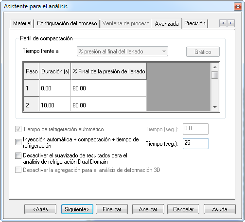

  5. Confirme que el material es Styron EUR Magnum 3416 SC y, a continuación, haga clic en Siguiente dos veces para acceder a la ficha Avanzadas.
  6. Escriba 25 segundos como Tiempo de inyección + compactación + refrigeración.
  7. Haga clic en Analizar para iniciar el análisis.
