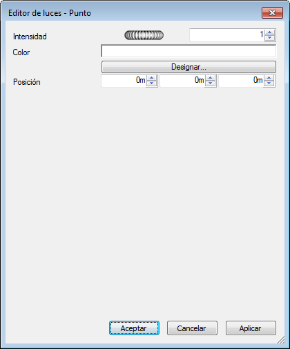

Cada tipo de luz tiene sus propios parámetros. A continuación, puede ver el editor correspondiente a una luz de tipo Punto:
Las luces de punto, distantes, de foco y de proyector disponen de un parámetro de Posición. Las luces distantes y de foco tienen además un parámetro Hacia. Consulte Cómo añadir y colocar luces para obtener más información.
