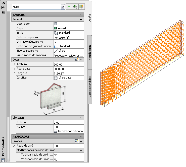

Muro en AutoCAD Architecture
Al importar a AutoCAD Architecture un muro de Revit, se conservan las siguientes propiedades:

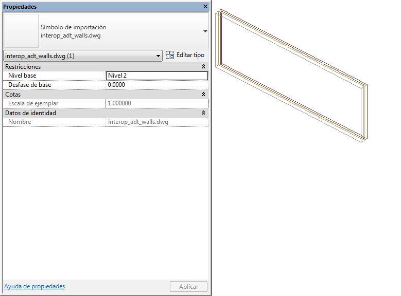

    El dibujo importado se visualiza como un símbolo de importación.
  4. Para obtener más información sobre los objetos importados, seleccione el símbolo de importación, haga clic en la ficha Modificar | <Nombre de archivo>grupo Importar ejemplar (Consulta) y seleccione los bloques de muro sobre los que desea realizar una consulta.
    Una consulta muestra el tipo de objeto, el nombre de bloque (idéntico al nombre del dibujo importado), la capa y el nombre de estilo, según corresponda.

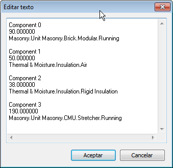

    Nota: El dibujo importado se puede descomponer total o parcialmente. Para trabajar con objetos estructurales importados, realice una descomposición parcial.
  5. Haga clic en la ficha Modificar | <Nombre de archivo> grupo Importar ejemplarmenú desplegable Descomponer (Descomponer parcialmente).
    Una descomposición parcial de un dibujo importado permite visualizar las propiedades de cada objeto.
