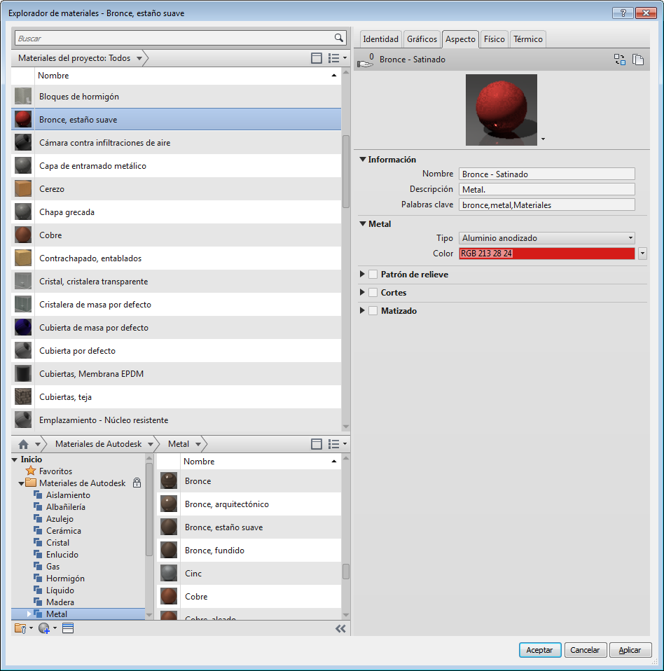

La figura siguiente muestra algunas de las propiedades de aspecto del material Bronce, estaño suave, tal y como aparece en el Explorador de materiales.
El Explorador de materiales
Las propiedades de aspecto se agrupan en un "objeto" del material y se gestionan en la ficha Aspecto. Hay otros objetos asociados con el material, que se gestionan en su ficha correspondiente. Cada objeto se puede modificar de forma independiente al editar un material que ya existe en un proyecto. Por ejemplo, si desea que el material Bronce sea de color rojo, puede reemplazar su objeto de aspecto por Aluminio anodizado, un objeto con diferentes propiedades de aspecto. Para obtener más información sobre los objetos, consulte Acerca de las propiedades y objetos de los materiales.
