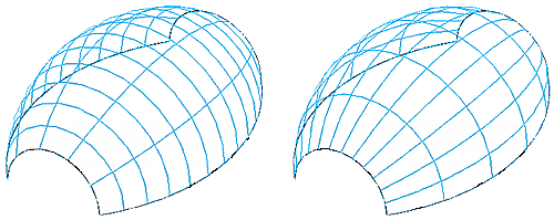

Las superficies se pueden dividir por un número de divisiones o por distancias entre divisiones.
Cuando se selecciona la superficie dividida, la barra de opciones muestra la configuración para las rejillas en U y en V. Cada configuración se puede establecer por separado.
Espaciado de rejillas basado en un número concreto de divisiones
Seleccione Número y escriba el número de divisiones que se distribuirán de modo uniforme en la superficie. El número de divisiones también se puede especificar en la paleta Propiedades o en el administrador de caras. Consulte Propiedades de ejemplar de elemento de patrón y Ajuste de rejillas UV con el administrador de caras.
Nota: Al dividir superficies se generarán tantos paneles como divisiones se hayan creado. Por ejemplo, si la configuración de división de la rejilla horizontal es 6, se crearán seis filas. Este procedimiento funciona de forma diferente al de división de caminos. Si se divide un camino por 6, se crearán 6 nodos que separarán 5 segmentos de camino.
