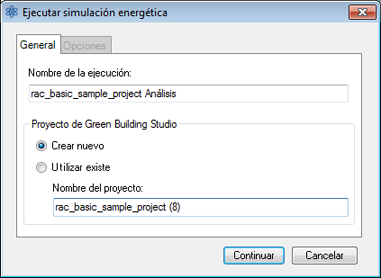

  8. En el cuadro de diálogo Ejecutar simulación energética, en Nombre para la ejecución, especifique un nombre para el análisis.
    Green Building Studio utiliza el concepto de un proyecto para almacenar las simulaciones ejecutadas para el modelo. El proyecto define el tipo de edificio (como una escuela, una residencia unifamiliar o una oficina), la tabla de planificación de funcionamiento del proyecto (como el valor predeterminado, 24 horas al día, 7 días a la semana) y la ubicación del proyecto. Estas variables se definen en el paso 2 de Configuración de energía.
  9. En Green Building Studio, especifique si desea crear un nuevo proyecto de Green Building Studio o utilizar un proyecto existente.
    Nota: Si elije un proyecto existente, se utilizará la ubicación del proyecto para el análisis. Si existen varios valores diferentes en Configuración de energía, estos se sustituyen por la configuración definida previamente para el proyecto existente. A veces es útil crear un proyecto directamente en Green Building Studio y seleccionarlo aquí para definir parámetros personalizados para los elementos siguientes:
    • Nombre de proyecto
    • Huso horario
    • Divisa
    • Coste unidad de electricidad
    • Coste unidad de gas natural
    • Historial de facturas de servicios con historial de datos climáticos
    Para obtener más información, visite la Ayuda de Green Building Studio, y busque "Creación de un nuevo proyecto".
  10. (Opcional) Haga clic en la ficha Opciones si desea especificar datos de facturación para los servicios y conjuntos de datos de periodos climáticos que luego se pueden añadir a Green Building Studio.
    Para obtener más información, visite la Ayuda de Green Building Studio, y busque "Adición de datos de facturación para servicios".
  11. Haga clic en Continuar para ejecutar la simulación.
