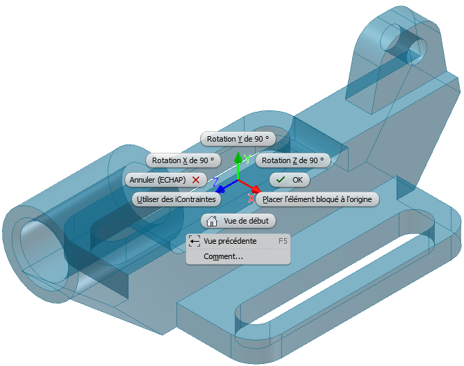

Placer un composant
Une nouvelle option d'application d'ensemble permet de spécifier s'il est nécessaire de bloquer le premier composant placé à l'origine. Cette nouvelle option est désactivée par défaut. Utilisez le menu contextuel pour bloquer un composant à l'origine. Le menu contient de nouvelles options permettant de faire pivoter les composants par incréments de 90 degrés autour de l'axe X, Y ou Z, avant de les placer dans l'ensemble.

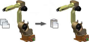

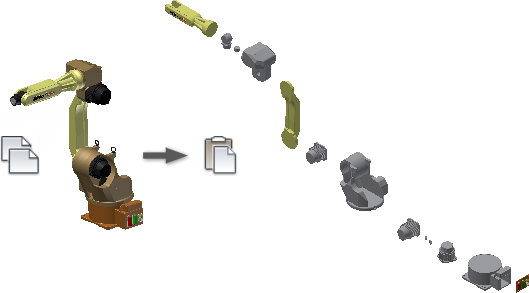

Copie et collage de l'ensemble
Dans les versions précédentes d'Inventor, l'opération de copie et collage ne permettait pas de conserver les connexions des composants ni l'orientation courante.
L'opération de copie et collage améliorée permet d'obtenir un doublon des composants copiés tout en conservant les connexions et l'orientation.

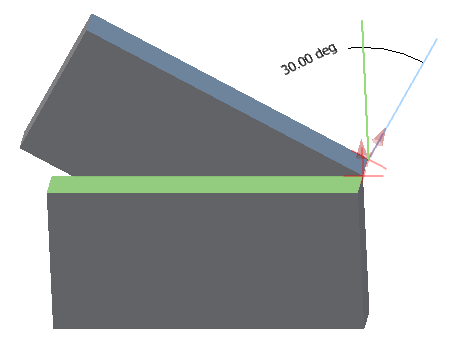

Améliorations des contraintes angulaires
Lorsque vous créez une contrainte angulaire, la barre d'état affiche des instructions claires pour terminer la commande de contrainte.
Les contraintes angulaires affichent les vecteurs de direction et l'angle dans la fenêtre graphique.
L'aperçu du modèle est mis à jour lorsque la valeur de l'angle est modifiée.

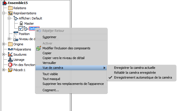

Paramètre Caméra dans les représentations de vue
Dans les versions précédentes d'Inventor, la position de la caméra était toujours automatiquement enregistrée à la fermeture de la représentation de vue de conception. Lorsque vous effectuez un zoom sur le modèle ou que vous le faites pivoter dans une vue de conception, les outils permettant de rétablir les paramètres de la caméra sont limités.
Grâce aux nouvelles commandes du menu contextuel de la représentation de vue, vous pouvez enregistrer et rétablir facilement les paramètres de la caméra.

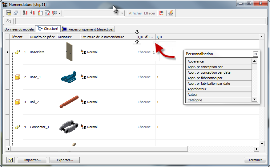

Propriété d'apparence
La valeur Apparence du modèle est ajoutée en tant que propriété sélectionnable. Vous pouvez ajouter la propriété Apparence à une nomenclature ou une liste de pièces.
