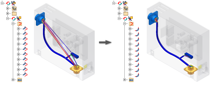

Lorsque des fils et des câbles sont acheminés, ils sont insérés dans des segments sélectionnés en utilisant une méthode manuelle, automatique ou semi-automatique. L'annulation du routage supprime les fils et les câbles des segments sélectionnés.
Par défaut, lorsque des fils et des câbles sont acheminés ou placés dans des segments, les longueurs de fil et de câble et les diamètres de segment sont calculés automatiquement. Tous les points de construction de fil et de fil de câble sont supprimés lorsqu'ils sont acheminés depuis un état point à point. Les longueurs de fil et de câble et les diamètres de segment sont également calculés automatiquement lors de l'annulation du routage ou de la suppression de fils et de câbles des segments.
