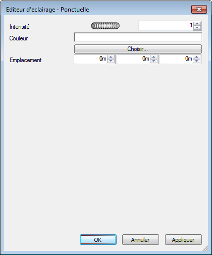

Chaque type d'éclairage possède ses propres paramètres. A titre d'exemple, voici à quoi ressemble, l'éditeur d'une source de lumière ponctuelle :
Un paramètre spécifique (Emplacement) s'applique aux sources de lumière Ponctuelle, Distante, Dirigée et Projecteur. Les sources de lumière Distante et Dirigée possèdent, en plus, le paramètre Cible. Pour plus d'informations, voir Ajout et positionnement des sources de lumière.

Un paramètre spécifique (Ombres) s'applique aux sources de lumière Ponctuelle, Distante, Dirigée, Ciel, Soleil, Projecteur et Goniométrique. Pour plus d'informations, voir Création d'ombres portées.
La modification des paramètres dans la boîte de dialogue est reflétée en temps réel dans la scène.
Cliquez à tout moment sur Appliquer pour appliquer les changements de paramètres à l'éclairage dans la scène.
