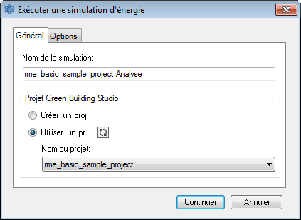

7.
Attribuez un nom à la simulation et spécifiez le projet Green Building Studio.
Dans la boîte de dialogue Exécuter une simulation d'énergie, indiquez un nom pour la simulation, puis indiquez si vous souhaitez utiliser un projet Green Building Studio existant ou en créer un nouveau. Cliquez ensuite sur Continuer.
