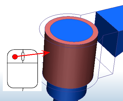

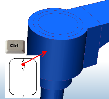

Masquez le boîtier des filtres.
Sélectionnez le filtre cylindrique.

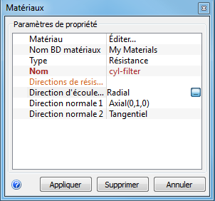

Ouvrez la boîte de dialogue d'édition rapide Matériaux en appliquant l'UNE des méthodes suivantes :
Nom BD matériaux = Mes matériaux
Type = Résistance
Nom = filtre-cyl
Direction d'écoulement : cliquez sur le bouton ...

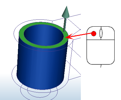

Cliquez sur le bouton Radial dans la boîte de dialogue Direction d'écoulement.
Cliquez sur une surface plane du filtre :
Cliquez sur Appliquer .
