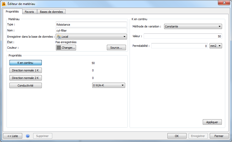

Pour ouvrir la boîte de dialogue d'édition rapide de matériaux, cliquez sur Modifier dans le menu contextuel Matériaux :
Type = Résistance
Sur la ligne Matériau , cliquez sur Modifier...
Dans l'Éditeur de matériau, entrez le nom filtre-cyl dans le champ Nom
Sélectionnez Mes matériaux à partir du menu Enregistrer dans la base de données .
Cliquez sur le bouton K en continu
Méthode de variation = Constant
Valeur = 50
Cliquez sur Appliquer .
Cliquez sur le bouton Direction normale 1 K
Valeur = 0
Cliquez sur le bouton Direction normale 2 K
Valeur = 0
Cliquez sur Save (Enregistrer).
Cliquez sur OK .
