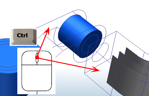

Masquez le boîtier du souffleur et le volume de l'écoulement en amont du souffleur (maintenez la touche Ctrl enfoncée tout en cliquant sur le bouton central de la souris).

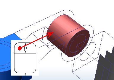

Sélectionnez la pièce du souffleur.

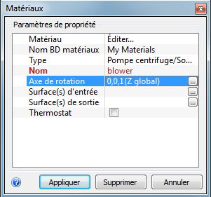

Ouvrez la boîte de dialogue d'édition rapide Matériaux en appliquant l'UNE des méthodes suivantes :
Nom BD matériaux = Mes matériaux
Type = Pompe centrifuge/Souffleur
Nom = Souffleur
Axe de rotation : cliquez sur le bouton ...
Cliquez sur Z dans la boîte de dialogue automatique.

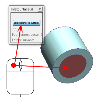

Cliquez sur le bouton ... sur la ligne Surface(s) d'entrée. Cliquez sur le bouton Sélectionner la surface . Sélectionnez l'entrée du souffleur :

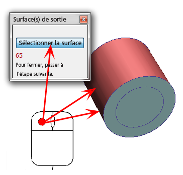

Cliquez sur le bouton ... sur la ligne Surface(s) de sortie. Cliquez sur le bouton Sélectionner la surface . Sélectionnez la ou les surfaces de sortie :
Remarque : La sortie est constituée d'une surface unique dans certains systèmes de CAO et de deux surfaces dans d'autres. Sélectionnez-en une ou les deux pour affecter la sortie, si nécessaire.
Cliquez sur Appliquer .
