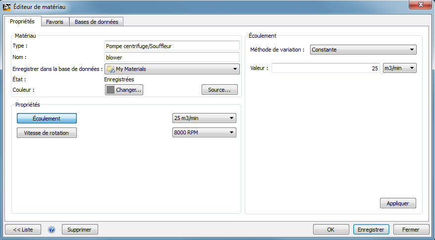

Pour ouvrir la boîte de dialogue d'édition rapide de matériaux, cliquez sur Modifier dans le menu contextuel Matériaux :
Changez le Type à Pompe centrifuge/Souffleur
Sur la ligne Matériau , cliquez sur Modifier...
Entrez le nom souffleur dans le champ Nom.
Sélectionnez Mes matériaux à partir du menu Enregistrer dans la base de données .
Cliquez sur le bouton Ecoulement.
Méthode de variation = Constant
Valeur = 25. Unités = m3/min
Cliquez sur Appliquer .
Cliquez sur le bouton Vitesse de rotation .
Valeur = 8000. Unités = tr/min
Cliquez sur Save (Enregistrer).
Cliquez sur OK .
