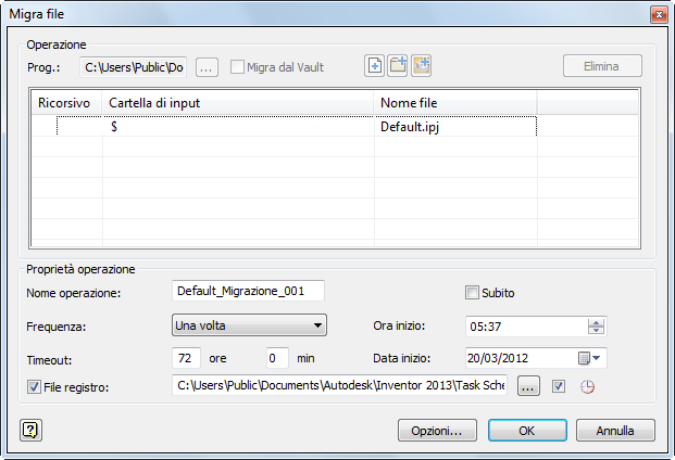

- Selezionare Migra file... dalla creazione dal menu a discesa Crea operazione per accedere alla sottofinestra di dialogo Migra file. Nella finestra di dialogo Migra file. Fare clic su Impostazione progetto per selezionare un progetto del Vault oppure su Browser... per selezionare il progetto del Vault, quindi aggiungere il progetto o la cartella/parte da migrare. Si consiglia la funzione Aggiungi progetto per la migrazione. Vedere la figura 3.
Nota: Assicurarsi che la casella di controllo Migra dal Vault sia selezionata.
Figura 3
- Nel riquadro Proprietà operazione:
- Selezionare la casella di controllo Subito per migrare i file di progetto contemporaneamente.
- Osservare che è possibile posticipare la migrazione in un secondo momento, ad esempio fuori orario quanto tutti gli utenti di Inventor hanno terminato la giornata lavorativa. Impostare l'ora e data desiderate nelle rispettive caselle di testo.
- Impostare il nome e la posizione del file di registro.
- Fare clic sul pulsante Opzioni... nella parte inferiore della finestra di dialogo Migra file. Per prestazioni ottimali, è consigliabile non creare degli allegati di visualizzazione come parte della migrazione; gli utenti di Vault Professional possono utilizzare il processore dei lavori per l'aggiornamento degli allegati di visualizzazione in un secondo momento, ma per ottenere risultati ottimali, è consigliabile modificare temporaneamente le impostazioni di Gestione della visualizzazione per mantenere i file DWF esistenti.
È necessario mantenere copie locali dei file dopo il completamento di ogni migrazione ed è buona prassi aggiungere un commento, in modo che ogni nuova versione del file migrato possa essere identificata come migrata correttamente in un secondo momento, se necessario.
- Fare clic su OK nella finestra di dialogo Migra file per migrare i file.
