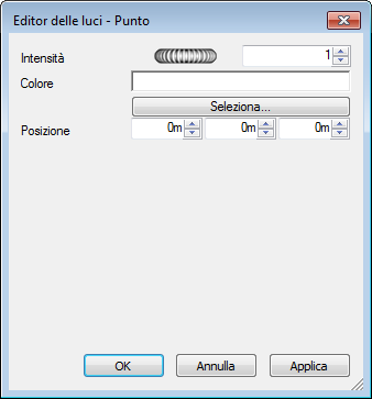

A ogni tipo di luce sono associati specifici parametri. Nella figura seguente sono illustrati quelli di una luce puntiforme:
Per le luci puntiformi, lontane, riflettore e proiettore è disponibile un parametro Posizione. Le luci lontane e riflettore includono anche il parametro A. Per ulteriori informazioni, vedere Aggiunta e posizionamento di luci.
