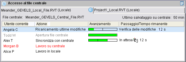

Nel riquadro Accesso al file centrale di Worksharing Monitor viene visualizzato lo stato dell'operazione Sincronizza con centrale, che si articola in diversi passaggi. Tali passaggi vengono rilevati nella colonna Passaggio/Tempo rimanente.

Se nella colonna Passaggio/Tempo rimanente è visualizzato In attesa , l'operazione di sincronizzazione con il file centrale è sospesa perché bloccata da altre azioni concomitanti che necessitano dell'accesso al file centrale. Vedere Ritardi durante l'utilizzo della funzione Sincronizza con centrale.
