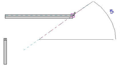

Nota: Nella barra delle opzioni, selezionare Snap 3D se si desidera definire un elemento strutturale posizionato in precedenza come una delle estremità del pilastro. Questo metodo di posizionamento garantisce la massima precisione. Vedere Posizionamento di un pilastro strutturale obliquo mediante lo snap 3D.
Nell'area di disegno, fare clic sul punto di inizio del pilastro, secondo quanto definito nell'impostazione relativa alla quota altimetrica del primo clic nella barra delle opzioni.
Quindi fare clic sul punto finale del pilastro, secondo quanto definito nell'impostazione relativa alla quota altimetrica del secondo clic nella barra delle opzioni.
Il pilastro viene inserito in base alle impostazioni definite per i due clic del mouse ed ai livelli associati.
