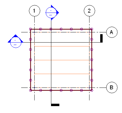

  5. Disegnare i carichi area nel modello. Selezionare ad esempio lo strumento di disegno rettangolo e fare clic sugli angoli del pavimento. Per informazioni sul disegno e sugli strumenti di disegno, vedere Disegno.
    Carico area sopra un pavimento strutturale dopo la selezione degli angoli del pavimento Il carico è orientato nel sistema di coordinate del progetto nella direzione z negativa.

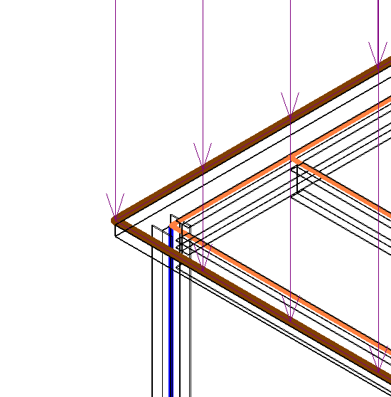

    Nota: Nelle viste analitiche 3D o nelle viste di prospetto i simboli di carico sono rappresentati da frecce, come illustrato nell'immagine.
