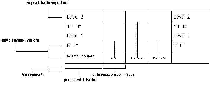

| Aspetto griglia | Quando si fa clic sul pulsante Modifica del parametro Aspetto griglia, viene visualizzata la finestra di dialogo Proprietà abaco grafico dei pilastri. La scheda Aspetto griglia contiene cinque parametri per la regolazione delle lunghezze orizzontali e delle altezze verticali della griglia. Vedere Modifica delle proprietà di griglia dell'abaco grafico dei pilastri. |
![]() Osservare le posizioni che è possibile regolare con i vari parametri. |
