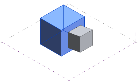

  1. Fare clic sulla scheda Modifica | Elemento di formagruppo Geometria Unisci.

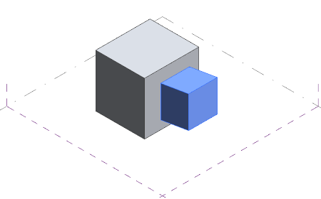

  2. Fare clic sulla prima forma.
  3. Fare clic sulla seconda forma.
    Le forme vengono unite. Vedere Unione della geometria.

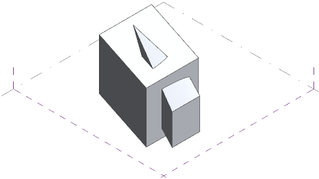

Come modificare le forme unite

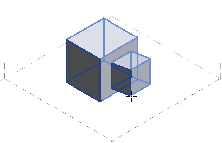

  1. Fare clic su una superficie, un bordo o un vertice uniti. Vengono visualizzate le frecce di controllo 3D.
  2. Trascinare una freccia di controllo 3D nella direzione desiderata.
    La forma unita viene spostata come un'unità entità.
