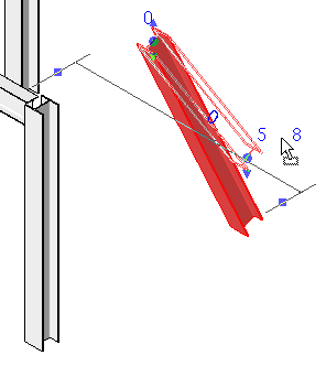

  5. Regolare la posizione della parte superiore del pilastro con il controllo del punto finale. Se il pilastro è impostato su Obliquo - basato su punto finale, è possibile regolare la quota altimetrica della parte superiore del pilastro tramite i controlli di freccia verticale e di testo.
    Modifica angolare
  6. Regolare la posizione della base del pilastro con quella del punto finale. Se il pilastro è impostato su Obliquo - basato su punto finale, è possibile regolare la quota altimetrica della base del pilastro tramite i controlli di freccia verticale e di testo.
    Modifica basata su punto finale
La lunghezza e l'inclinazione del pilastro vengono regolate in base alle impostazioni dei parametri e alle modifiche del punto finale.
