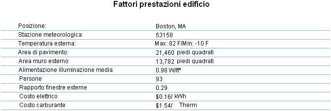

Durante la revisione di una sessione di Autodesk® 360 Energy Analysis nella finestra di dialogo Visualizza risultati e confronta, questa tabella riepiloga i fattori principali che influiscono sul consumo energetico del modello analizzato. I fattori correlati alle condizioni atmosferiche includono posizione, stazione meteorologica e temperatura esterna.
Posizione
La posizione del progetto specificata nella finestra di dialogo Condizioni atmosferiche e sito (accessibile dalla finestra di dialogo Impostazioni energetiche).
Stazione meteorologica
La stazione meteorologica da utilizzare per il progetto, specificata nella finestra di dialogo Condizioni atmosferiche e sito (accessibile dalla finestra di dialogo Impostazioni energetiche).

Temperatura esterna
Le temperatura minima e massima presso la posizione del progetto.
Area di pavimento
L'area complessiva del pavimento del modello analizzato.
Area muro esterno
L'area netta del muro (l'area lorda del muro, meno le aperture) del modello analizzato.

Alimentazione illuminazione media
La media di watt, a livello di edificio, necessari per l'illuminazione elettrica dell'area di ciascun vano interno climatizzato.
Il valore di default applicato al modello analizzato è basato sui requisiti di efficienza minimi del codice di energia ASHRAE 90.1. Tale valore varia in base al tipo di edificio, ad esempio scuole o negozi.
Persone
Il valore di default della densità di occupazione in base ad ASHRAE 62 (standard per la ventilazione e la qualità di aria interna accettabile).

Rapporto finestre esterne
Il rapporto tra area riservata alle finestre e area riservata al muro lorda.

Costo elettrico
I costi elettrici sono calcolati in dollari statunitensi per kilowatt all'ora (kWh). Vengono utilizzate le tariffe dei servizi pubblici medie calcolate a livello di stato, territorio o nazionale. Durante l'analisi vengono utilizzate tariffe forfettarie; non vengono utilizzate le tariffe in base al tempo di utilizzo a causa della loro complessità e variabilità per le diverse regioni e dimensioni di edificio.
Costo carburante
I costi del carburante sono calcolati in dollari statunitensi per therm. Vengono utilizzate le tariffe dei servizi pubblici medie calcolate a livello di stato, territorio o nazionale.
